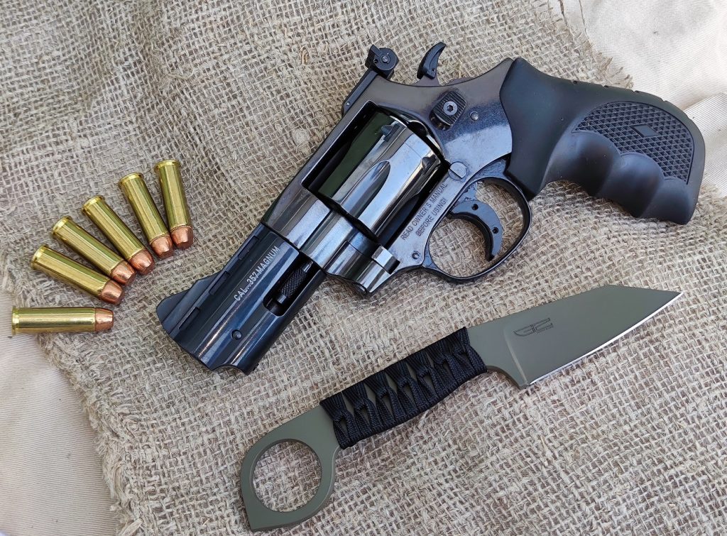

TotoHU írta: 2023.01.03. 12:21 Volt az MCM-nek is rövidebb csövű önvédelmi kivitele, az is hasonlóan LOL.
Ha nem kellene a jogi-adminisztratív gátak miatt szűkre szabni a birtokolt fegyverek számát, biztos lenne egy MCM-K "Margo"-m örömlövésztetre. .22 LR, full acél, kiismert konstrukció, az alapkonstrukcióval világbajnokságot nyertek (és remélhetőleg az elkészítési minősége sem sokkal rosszabb annál), de főleg: a rövid csővel és a szánra helyezett nézőkével nincs lyukasztógép formája.
Baikal MCM-K Margo.jpg (12.33 KiB) Megtekintve 25518 alkalommal

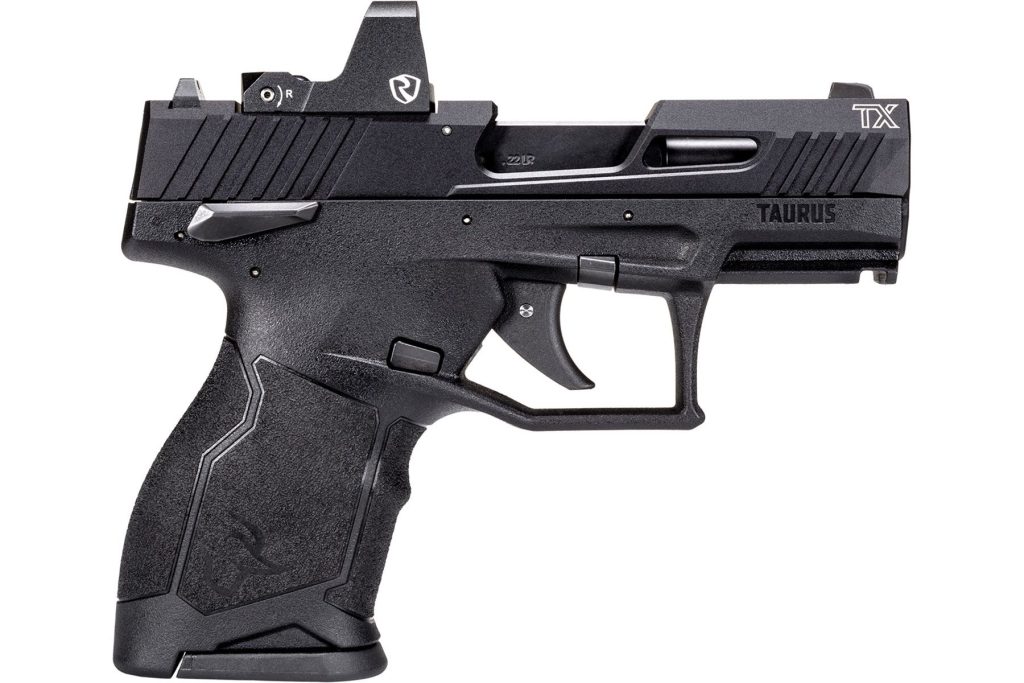

Lekicsinyített plinker: Taurus TX22 Compact
http://www.kaliberinfo.hu/hirek/lekicsi ... 2-compact/

Poresz írta: 2023.01.08. 17:53 Ha nem kellene a jogi-adminisztratív gátak miatt szűkre szabni a birtokolt fegyverek számát, biztos lenne egy MCM-K "Margo"-m örömlövésztetre. .22 LR, full acél, kiismert konstrukció, az alapkonstrukcióval világbajnokságot nyertek (és remélhetőleg az elkészítési minősége sem sokkal rosszabb annál), de főleg: a rövid csővel és a szánra helyezett nézőkével nincs lyukasztógép formája.
én is pont ezért vettem egy PPQ M2 4"-osat és nagyon kedvelem! :)

gvass1 írta: 2023.01.11. 06:22 Lekicsinyített plinker: Taurus TX22 Compact
Nagy kár hogy MO-on elérhetetlenek ezek a 22-es Taurusok...
Múltkor láttam a Frommerban P322-est csak sajna nem jutottam el odáig hogy felhívjam őket,
valaki nem tudja véletlenük milyen árcédula lógott rajta?
Hozzászólások: 16082
layman írta: 2023.01.11. 15:43 Nagy kár hogy MO-on elérhetetlenek ezek a 22-es Taurusok...
az évi eladható 3-4 darabért mi a fenének vesződne bárki is az importjuk lepapírozásával?
Szoktam mondani: Olyannyira nincsen pisztolypiac Magyarisztánban, hogy a legálisan tartott pisztolyok kimutatható részével már lőttem. Nem a típusok, hanem a konkrét fegyverek jelentős részével.
Szánalom.

ÚJ VIDEÓ! A legolcsóbb .357 Magnum: Weihrauch Arminius HW357 Hunter
http://www.kaliberinfo.hu/fegyvervideok ... 57-hunter/
http://www.fegyvervideo.hu/a-legolcsobb ... 57-hunter/
